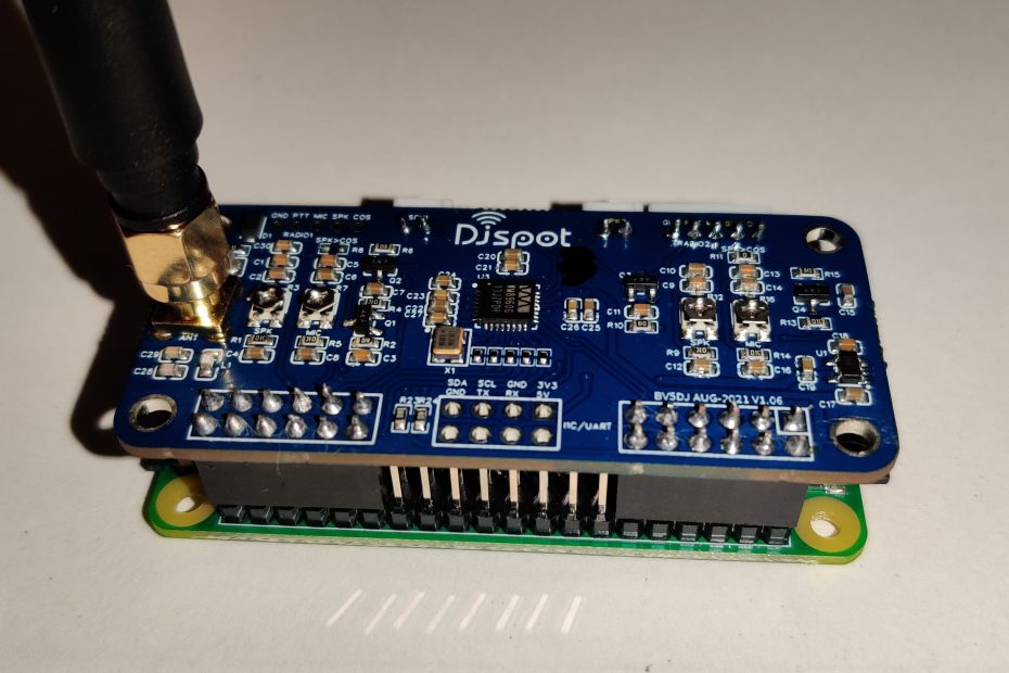

Einstellen der Tonlage per Poti, wir fangen zuerst mit Poti 1 (SPK) an
Stellt am besten das Poti ein, wenn ein QSO läuft, so kann man es bequem einstellen, bis das Audio klar ist, dreht einmal hin und her um ein Gefühl für die Audio zu bekommen, habt ihr es soweit eingestellt dann auf zum nächsten Schritt.
Um jetzt euer Audio als RX einzustellen genügt eine Gegenstation oder einfach der Papagei 1#.
Gleiches Vorgehen nur dreht jetzt am Poti 2 (MIC) bis euer Audio gut klingt.
